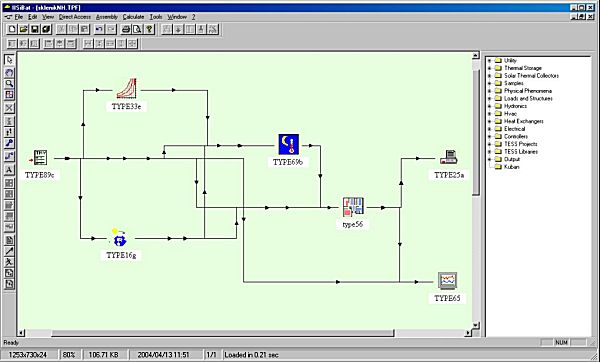

Prvky se vzájemně propojí tak, aby vytvořily požadovaný energetický systém pomocí vstupních (INPUTS) a výstupních (OUTPUTS) veličin (obr. 2).
Obr. 2: Příklad zapojení pro samotnou vícezónovou budovu

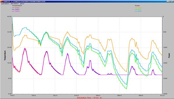

Obr. 4: Příklad online grafického znázornění výsledků simulace v prostředí TRNSYS 15: Průběh
tepelných ztrát celého objektu a teploty v zimní zahradě u tří řadových rodinných domků
z obr. 3 v prvním únorovém týdnu (při nejnižších ročních venkovních teplotách)

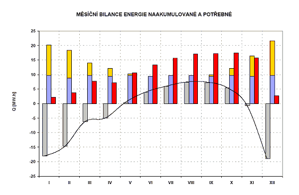

Obr. 8: Porovnání měsíční energetické náročnosti objektu s energií získanou z kolektorů
Obr. 9: Akumulování energie a její využívání v akumulačních nádržích v severním a jižním
traktu objektu v průběhu roku závislé na energetických potřebách objektu
