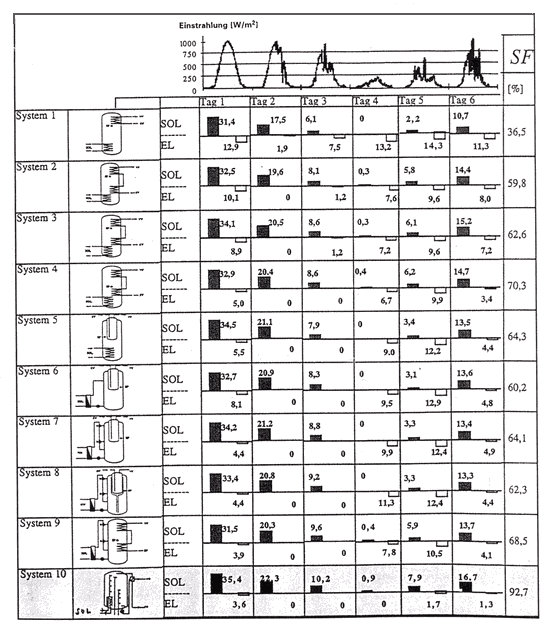

Zajímavé posouzení zásobníků bylo provedeno ve středisku Solar Energy Research Centra ve Švédsku (SERC). Do každého zásobníku byla přiváděna energie z 10 m2 kolektorů stejné výroby (označení SOL). Dohřívání na požadovanou teplotu el. energií je označeno EL. Solární pokrytí z celkové potřeby energie je označeno SF a udává % podíl solární energie tab. č. 2.
Z výsledku testu je vidět, že nejlépe obstál zásobník s nejlepším vrstvením. Proto je tomuto jevu věnována zvýšená pozornost a vzniká mnoho konstrukčních provedení tzv. vestaveb.
