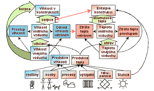

Vzájemný vztah vlhkostní a energetické bilance stavby je schematicky znázorněn na obrázku 1. V pravé části obrázku je v teplých odstínech schematicky znázorněna energetická bilance stavby ve standardním pojetí. V levé části obrázku je v modrých odstínech znázorněna bilance vlhkosti ve stavbě. Vazby mezi bilancí vlhkosti a energetickou bilancí stavby jsou zvýrazněny červenými šipkami.
Bilanci vlhkosti ve stavbě lze rozdělit na bilanci vlhkosti vnitřního vzduchu a bilanci vlhkosti stavebních konstrukcí. Bilance vlhkosti a bilance energie jsou vzájemně svázány prostřednictvím výparné entalpie vlhkosti. Kromě toho jsou osoby, zvířata a některé procesy zároveň zdrojem tepla i zdrojem vlhkosti.
Obrázek 1: Vzájemná závislost bilance vlhkosti a bilance energie
