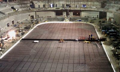

Hala SAZKA Praha (O2 arena)
Stavba haly SAZKA (O2 arena) v Praze obsahuje i jeden velmi zajímavý provozní soubor a to vytápění podloží hrací ledové plochy. Tento zdánlivý protiklad je založen na skutečnosti, že v případě dlouhodobého provozu ledové hrací plochy dochází k promrznutí podloží až do základů vlastní stavební konstrukce. V závislosti na síle betonové desky, vodorovné izolaci a složení podloží pod hrací plochou tak dochází každým rokem k hlubšímu a hlubšímu zmrazení pod stadionem. Velký problém pak nastává v okamžiku, kdy promrznutí dosáhne hladiny podzemní vody. Následkem bývá narušení statiky objektu, vyboulení nebo i destrukce hrací ledové plochy. Nepříjemné jsou i zbytečně vysoké náklady na chlazení ledové plochy (větší část energie se spotřebuje na zchlazení obrovské hmoty pod vlastní ledovou plochou). Z tohoto důvodu pak velká většina nově stavěných nebo rekonstruovaných ledových hracích ploch má instalováno vytápění - temperování podloží, často označované jako Permafrost. Systém temperování využívá zbytkové teplo z provozu chladicího zařízení a zajišťuje stabilní teplotu podloží v rozmezí +2°C až +6°C.
Hala Sazka (O2 arena)
Touto cestou šel i investor v Hale Sazka (O2 arena) a k zajištění dlouhodobého bezproblémového provozu se rozhodl použít osvědčený systém vytápění Permafrost od firmy REHAU, která má s touto problematikou technické i provozní zkušenosti ze stadionů v Plzni a na Kladně. Na této stavbě byly použity rovněž trubky RAUTHERM S 20x2,0, napojeny na rozdělovač Tichelman, o celkové délce 6 000 metrů. Montáž tohoto provozního souboru provedla firma IKA FINAL Plzeň za rekordních 76 hodin. Součástí dodávky bylo i vytápění sněžné jámy.
