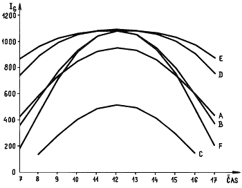

Na všechny zajímavosti kolem využívání sluneční energie uveřejněný článek nestačí. Na dvou grafech si alespoň ukážeme závislosti dopadajícího globálního slunečního záření na různé varianty pevných a pohyblivých ploch.
Obr. 1 - Průběh intenzit dopadajícího globálního
slunečního záření na různé polohy plochy ve W/m2
(Praha, 30. červen, Z = 3).
Popis poloh a teoretická denní bilance dopadlého záření:
A - horizontální rovina 8,75 kWh/m2
B - jih, sklon 30° 8,86 kWh/m2
C - jih, vertikální rovina 3,17 kWh/m2
D - otočná za Sluncem, pevný sklon 30° 12,38 kWh/m2
E - normálová, celý den kolmá na Slunce 13,45 kWh/m2
F - jih, úprava sklonu dle funkce*) 7,80 kWh/m2
G - jih, optimální úprava sklonu**) ?,??
*) V každý denní okamžik sklon roven rozdílu 90° minus úhel Slunce nad obzorem
**) V každý denní okamžik takový sklon, aby úhel dopadu byl optimální (východ a západ Slunce je např. horizontální rovina, v poledne kolmo na Slunce). Proti křivce F se více "rozevírá". Výpočet této polohy nebyl počítačově zpracován.

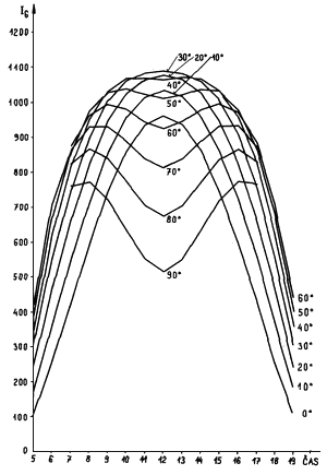

Obr. 2 - Průběh intenzit dopadajícího globálního slunečního záření na otočnou
plochu za Sluncem (označení D v obr. 1) s různými pevnými sklony ve W/m2
(Praha, 20. červen, Z = 3).
Zhruba od 8 do 17 hodin dopadá "vyrovnané množství" sluneční energie na plochu se sklonem cca 50 - 60°. Pro každý měsíc jsou výsledky různé.
V grafech je uveden pouze teoretický dopad slunečního záření na plochu = kolektor. Neméně důležité jsou optickoenergetické vlastnosti (účinnost) použitého kolektoru, energetické schopnosti solárního systému včetně vazby na stabilní zdroj přípravy TUV, způsob jeho ročního využívání a optimální časový průběh odběru TUV. O tom zase někdy příště.
