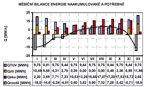

    Graf č. 3 - Měsíční bilance energie naakumulované a potřebné
    Na sloupcovém grafu je modrou a žlutou barvou znázorněna energie potřebná, která je definovaná jako součet tepelných ztrát objektu a energie potřebné na ohřev 6 m3 na 60°C TUV z akumulace severního objektu a energie na ohřev 1 m3 na 60°C ze zásobníku jižního objektu. Červenou barvou je potom znázorněn energetický potenciál akumulačních nádrží jako kumulativní zisky z kolektorových polí. V červenci až srpnu potom zisky klesají a energie naakumulovaná v zásobnících se příliš nemění. To je dáno tím, že kolektory pracují při vysokých teplotách a klesá jejich účinnost. Pro lepší využitelnost získané energie ze Slunce by bylo potřebné zvětšit akumulační objemy. Šedou barvou je znázorněn rozdíl naakumulované a potřebné energie. Graf ukazuje, jak velkou roli na celkové energetické náročnosti budovy sehrává příprava TUV. Z grafu vyplývá, že využití slunečních kolektorů na přípravu TUV má u nízkoenergetických domů vždy smysl.
    Graf č. 3

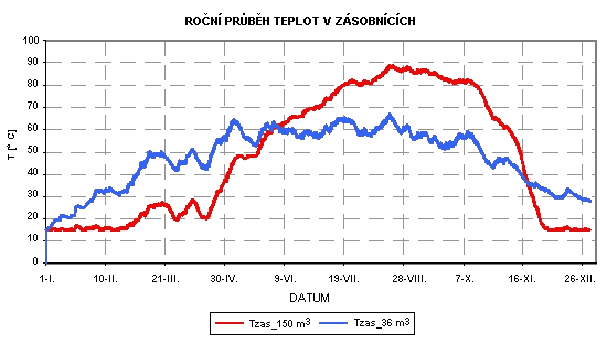

    Graf č. 4 - Roční průběh teplot v zásobnících
    Červenou barvou jsou znázorněny teploty v zásobníku severního a modrou jižního traktu. Jižní objekt je osazen 24 m2 plochých kolektorů a 81 m2 koncentračních střešních kolektorů, které odvádějí energii do akumulačního objemu 36 m3. Předpokládaný denní odběr je 1 m3 vody o teplotě 60°. Severní trakt je osazen 88 m2 plochými vakuovými kolektory HELIOSTAR H400V a 54 m2 koncentračními fasádními kolektory SOLARGLAS SF 1. Z této akumulace se pokrývají ztráty objektu a příprava 6 m3 TUV o teplotě 60 °C.
    Graf č. 4
