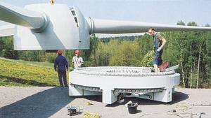

1 Nosná konstrukce
2 Natáčecí motor
3 Stator generátoru
4 Rotor generátoru
5 Adaptér
6 Pohon natáčení lopatek
7 Hřídel rotoru
8 Náboj rotoru
9 List vrtule
10 Hlavní ložiska
