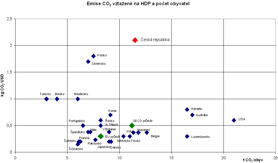

O tom, že ve skutečnosti na tom s produkcí CO2 nejsme jako stát vůbec dobře, svědčí zajímavě sestavený graf, ve kterém jsou porovnány emise CO2 jednak na obyvatele a jednak na 1 $ hrubého národního produktu.
