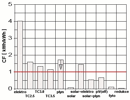

Obnovitelné zdroje energie z pohledu primární energie
Využívání obnovitelných zdrojů energie v souvislosti s provozem budov je pochopitelně velmi lákavou možností ke snižování environmentálního zatížení v lokálním, regionálním i globálním měřítku. K existenci a provozu technologického zařízení pro využívání obnovitelných zdrojů energie je zapotřebí i jistého množství energie pocházející ze zdrojů neobnovitelných. Především jde o elektrickou energii z rozvodné sítě, potřebné pro pohon čerpadel, kompresorů, regulačních a řídicích prvků a dalších, ale i o vynaloženou energii spojenou s výrobou, přepravou, úpravou a skladováním fytopaliv apod. Zapomenout by se nemělo ani na primární energii z neobnovitelných zdrojů spojenou s výrobou potřebných zařízení (kolektory, fotovoltaické systémy, kotle, zásobníky, budova kotelny a skladu paliva apod.).
Obr. 1 - Faktor energetické přeměny (konverzní faktor) pro odlišné způsoby vytápění
a ohřev teplé vody a pro efekt zlepšení kvality obvodového pláště
Porovnání přináší obr.1, sestavený s částečným využitím dat z [3]. Položka elektro odpovídá elektřině ze sítě (evropský mix) při uvažování 90 % účinnosti distribuce tepla v budově. Jako tepelná čerpadla jsou hodnocena obvyklá tepelná čerpadla poháněná elektrickou energií s různě vysokým topným faktorem (poměr mezi energií získanou a vloženou za nějaký časový úsek). Položka plyn reprezentuje obvyklé způsoby vytápění, zobrazená hodnota leží přibližně ve středu intervalu hodnot podle tab.2. Hodnoty mohou být při dobře navržené otopné soustavě, vynikajícím kotli a účinné regulaci i výrazně nižší. Solární systém je zde uvažován jako malá soustava k ohřevu teplé vody pro rodinný dům, včetně zásobníku a rozvodů. Ohřev teplé vody v ročním hodnocení (60 % solární pokrytí, zbytek elektrický nebo plynový ohřev) je uveden samostatně. Dále je uvedena hodnota pro fotovoltaický systém (3 kWp, grid-off) integrovaný do šikmé střechy. Hodnota pro fytopaliva byla odvozena pro systémy spalující dřevěnou štěpku a kusové dřevo [3]. Sloupec označený redukce vyhodnocuje situaci, kdy původní obvodový plášť budovy se součinitelem prostupu tepla 0,8 W/(m2K) byl zlepšen na úroveň 0,2 W/(m2K). K tomu musely být použity izolační a další hmoty, které svým vznikem a osazením také v jisté míře zatěžují životní prostředí. Rozdíl v potřebě provozní energie na krytí tepelné ztráty (zde: vytápění plynem), vztažené na předpokládanou životnost opatření (zde použit konzervativní, tedy nízký odhad 25 let) je pak započten do výsledné hodnoty.
Z takových porovnání, případně rozšířených o přepočet na ekvivalentní emise CO2, je možné odvozovat priority stavebně-energetického řešení budovy i porovnávat přínosy jednotlivých systémů k poklesu zatížení životního prostředí. To by mohlo být klíčem i pro hodnocení v rámci obecnějších metod hodnocení kvality řešení budovy z hlediska udržitelnosti (sustainability) i pro nastavení podpor z veřejných prostředků.
