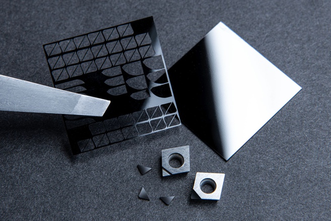

Metoda syntézy diamantu pracuje s růstem vrstvy diamantu na substrátu řady prvků při teplotě až 900 °C. V současnosti jsou rozšířené dvě různé varianty materiálu vyráběného chemickou depozicí diamantu z plynné fáze: tenké diamantové povlaky o tloušťce od 5 do 50 μm a monolitické destičky o tloušťce až 500 μm.
Tyto na první pohled fádní díly jsou pro společnost Rotana základními stavebními kameny, z nichž český výrobce vytváří své nejkvalitnější nástroje. Řezná část v podobě jednotlivých CVD-d břitů je vakuově napájena na tvrdokovový nosič, přes který je nástroj upnut do stroje. Výsledná geometrie je upravována laserovým paprskem na základě požadavků zákazníka.
Díky nástrojům z CVD diamantu jsou zákazníci společnosti Rotana schopni efektivně obrábět slitiny hliníku s velkým obsahem křemíku, grafit, sklo, technickou keramiku, karbid křemíku, slinuté karbidy od 20 % Co, neželezné kovy a jejich slitiny a řadu dalších náročných materiálů.
Vedle CVD-d firma používá k výrobě nástrojů i jinou formu materiálu na bázi diamantu, polykrystalický diamant (PKD). Také on dosahuje vysokých tvrdostí, ale vzhledem ke kovové matrici pojicí diamantová zrna jsou tvrdosti tohoto řezného materiálu sotva poloviční ve srovnání s maximální tvrdostí CVD-d.
Na míru upravené nástroje z CVD-d z produkce společnosti Rotana představují výrazný posun v oblasti průmyslového obrábění. Použitím těchto nástrojů mohou firmy dosahovat nejen vysoké přesnosti, ale i zvýšení produktivity ve výrobním procesu.
