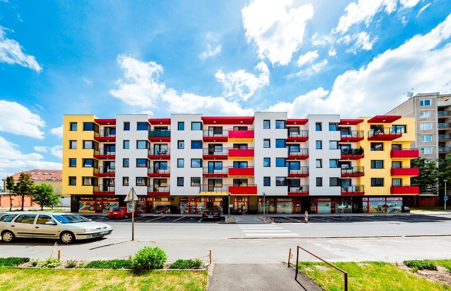

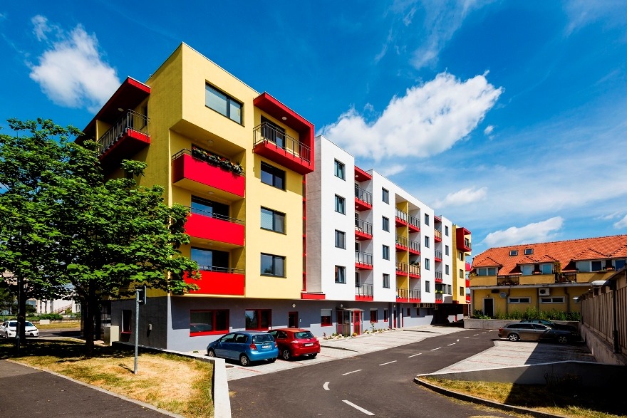

Bytový dům Pribina v Malackách je dobrá ukázka toho, jak by developeři měli přistupovat k výstavbě. Nejlépe tak, jakoby tam sami bydleli. Pětipodlažní bytový dům je jen pár minut chůze od centra města Malacky. Architektonické ztvárnění respektuje charakter okolní zástavby a zároveň oživuje ulici svěžím barevným akcentem. Kromě bytů se v přízemí domu nachází obchody a služby.
V bytovém domě na Pribinově ulici je padesát převážně dvoupokojových bytů s různými dispozičními řešeními. Průměrná plocha dvoupokojového bytu čítá přibližně 50 m2, přičemž každý byt má vlastní balkon anebo lodžii.

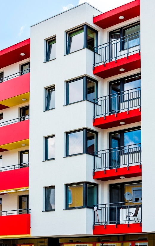

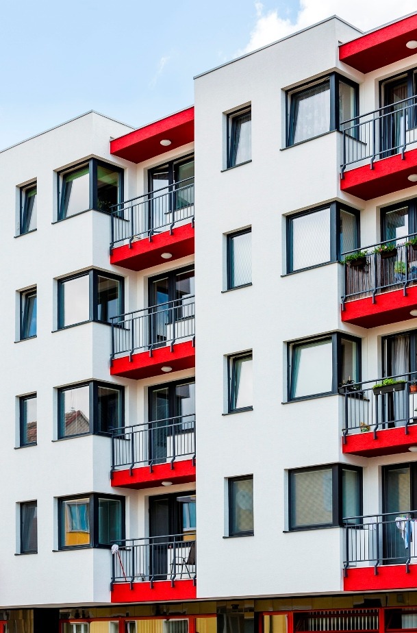

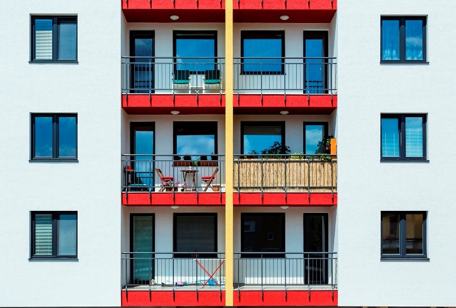

Na bytovém domě jsou okna důležitým prvkem fasády. Antracitové provedení plastových okenních profilů evokuje hliníkové okno. Na vnitřní straně jsou okenní profily v neutrální bílé barvě, aby obyvatelé měli větší možnost variability při zařizování interiérů.
Investor neměl o výběru oken konkrétní představu. Na počátku stál jen požadavek na kvalitní šestikomorový profil v barevném provedení antracit s trojitým zasklením. Dodavatel oken, Karol Hegedüs ze společnosti STARBEC s.r.o., Tvrdošovice, navrhl profil Inoutic Prestige, který splnil vysoké nároky kladené na tuto reprezentativní stavbu. Díky stavební hloubce 76 mm a konstrukčnímu řešení je profil vhodný pro osazení trojsklem.
Okna pro vyšší úspory
Výborné tepelně izolační parametry okenního profilu Inoutic Prestige v kombinaci s trojitým zasklením zajistily koeficient prostupu tepla celým oknem Uw = 0,95 W(m2.K). Okna tak splňují přísné požadavky na tepelně izolační vlastnosti. Trojité zasklení navíc zajišťuje úspory při vytápění a zvyšuje komfort bydlení. Lze ho tak použít nejen do pasivních domů. „Trojskla váží až o 50 % více v porovnání s dvojsklem, a proto je možné je zasadit jen do kvalitního profilu,“ vysvětluje Ondřej Fridrich, marketingový manažer společnosti Inoutic.
Z hlediska technické náročnosti osazení oken do obvodového pláště musela realizační společnost STARBEC s.r.o., věnovat speciální pozornost zejména konstrukčnímu řešení rohových oken u některých balkónových sestav. „Montážníkům se s profilem pracovalo dobře, takže i přes technickou náročnost se zakázku podařilo zrealizovat hladce a v průběhu pouhých tří měsíců,“ dodává Karol Hegedüs.
Díky vhodně zvolené kombinaci zateplení fasády a kvalitním oknům je dům zařazen do energetické třídy B.
