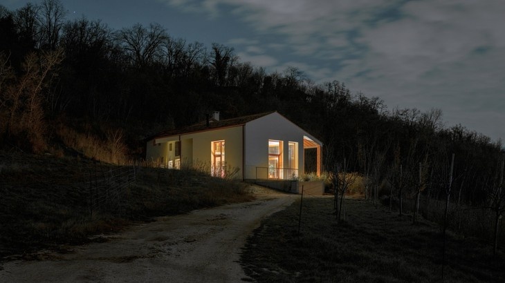

Jedná se o dřevostavbu rodinného domu v pasivním standardu s důrazem na přírodní materiály o rozloze 150 m2. Dům je realizovaný jako pasivní dřevostavba s difuzně otevřenou skladbou s tepelnou izolací z dřevovláknité hmoty.
Vzhledem k velmi malým tepelným ztrátám 2,5 kW je měrná tepelná ztráta do 20 W/m2 a proto byl pro předání tepla i chladu zvolen kombinovaný sytém pro vytápění a chlazení - ALPHA SSI Classic EKO 30 instalovaný do zavěšeného podhledu.
Výhoda systému je v jeho dřevovláknité izolaci, která ladí s ideou domu, ale především v rychlosti reakce navrženého systému: natopení systému je do 40 minut. To napomáhá docílit přesné klima u objektů s nízkou měrnou objemovou kapacitou stavebních materiálů, ale i v maximální praktičnosti.
Získáváte zdravé vytápění a chlazení bez proudění vzduchu a víření prachu. Pro zajištění pasivního standardu je systém doplněn centrální rekuperací a systémem řízení domu LOXONE. Zdrojem tepla a chladu je strojovna s tepelným čerpadlem země/voda s pasivním chlazením.
Koupelna je doplněna topnou rohoží termoKABEL, s řízením chytrou domácností a limitorem teploty podlahy.
