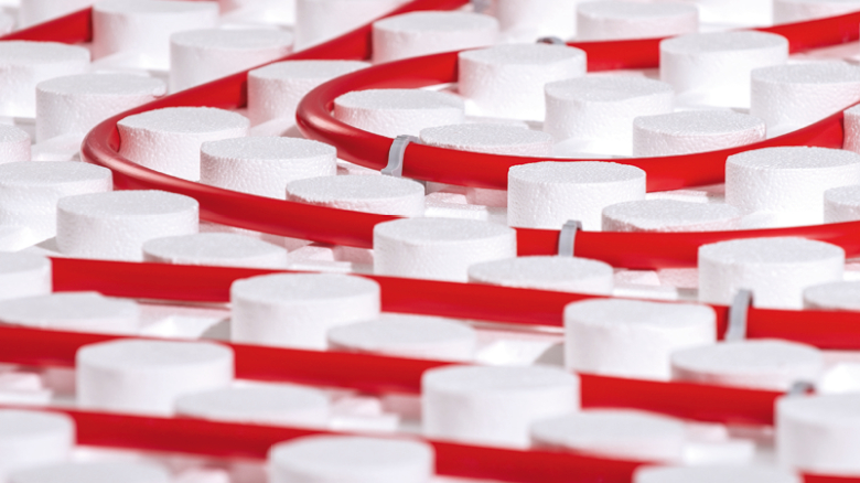

![Kalkulátor podlahového vytápění DEKSMART](/docu/zpravy/0275/027566on.jpg)
Kalkulátor vám vytvoří výpis materiálu pro teplovodní podlahové vytápění v běžném rodinném domě. Stačí jen zadat půdorysné rozměry jednotlivých místností a kalkulátor vypočítá potřebné množství potrubí, systémových desek i kompletní příslušenství.
Vybrat si můžete ze systémů podlah s těžkou, monolitickou i lehkou montovanou roznášecí vrstvou. Je možné si zvolit desky s nopy i desky pro uchycení potrubí pomocí příchytek nebo suchého zipu. V nabídce je potrubí ze zesíťovaného polyetylenu i potrubí plastohliníkové.
Konfigurátor je určen pro realizační firmy, které si chtějí vytvořit cenovou nabídku nebo porovnat jednotlivé systémy podlahového vytápění. Produkty z konfigurátoru lze jednoduše přenést do nákupního košíku v e-shopu Stavebnin DEK. U jednotlivých produktů se také zobrazuje jejich aktuální skladová dostupnost. Kalkulačka je vhodná také pro investory, které zajímají orientační náklady na podlahové vytápění v rodinném domě.
Kalkulátor je nutné použít vždy jen pro jedno podlaží. Při složitém půdorysu nebo požadavku na kladečský plán potrubí se obraťte na zákaznickou linku Stavebnin DEK 510 000 100 .
