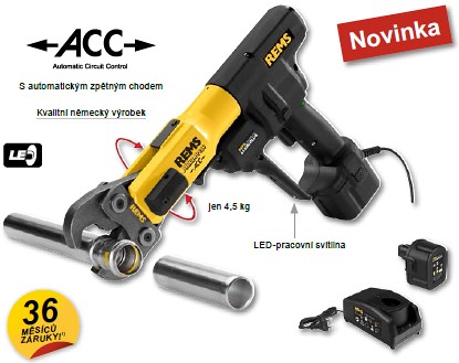

REMS Akku-Press ACC Power-Edition. Elektrohydraulický radiální lis s automatickým zpětným chodem po ukončeném lisovacím cyklu (nucený chod), pro výrobu lisovaných spojení Ø 10 – 108 mm, Ø ⅜ – 4".
REMS Akku-Press ACC Power-Edition - univerzální do Ø 108 mm. Kompaktní. Bleskově rychlý. Otočný o 360°.
K pohonu lisovacích kleští/lisovacích kroužků REMS a vhodných lisovacích kleští/lisovacích kroužků jiných výrobců. Otočné uchycení lisovacích kleští s automatickým zajištením.
Elektrohydraulický pohon s výkonným akumulátorovým motorem 14,4 V, 380 W, robustní planetovou převodovkou, mimoosým pístovým čerpadlem a kompaktním vysokovýkonným hydraulickým systémem, s bezpečnostním spínačem.
Síťový zdroj Li-Ion 230 V pro síťový provoz namísto akumulátoru Li-Ion 14,4 V.
V pevném kufru z ocelového plechu.
