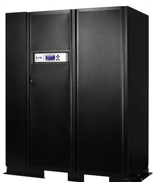

Eaton UPS řady 93E nově s výkony 300 a 400 kVA
Ke stávajícím modelům řady 93E přibyly dva nové o výkonech 300 a 400 kVA. Všechny modely této řady nabízejí při dobré kvalitě napájení z elektrorozvodné sítě účinnost až 98,5 %. To je řadí k produktům s nejvyšší účinností v této kategorii na trhu.

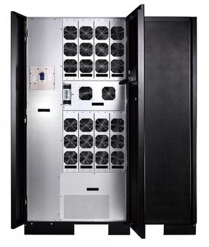

Patentovaná Eaton technologie HotSync
Jak v případě navýšení výkonu, tak v případě redundance při paralelním zapojení umožňuje technologie HotSync efektivní a spolehlivé sdílení zátěže bez nutnosti jakékoliv komunikace mezi jednotkami. Tím je eliminován nejslabší článek řetězce, založený na principu master – slave, který je jinak při paralelním řazení běžný.
