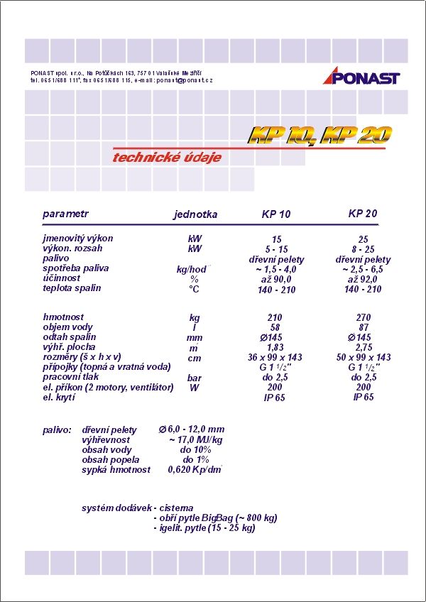

Zcela nový výrobek firmy PONAST spol. s r.o. by mohl tento setrvalý stav razantně změnit. Firma nový kotel připravila pro představení na pražském stavebním veletrhu FOR ARCH ve dvou výkonových variantách 10 a 20 kW.
Mezi jeho přednosti patří špičkově zvládnutá regulace spalování a výkonu kotle a extrémně nízké hodnoty škodlivin ve spalinách. To dokázala měření provedené před několika dny v laboratořích Vysoké školy báňské v Ostravě. Pro naše české podmínky je ale asi tou největší předností skutečnost, že peletkový hořák speciální konstrukce bez problémů spaluje i peletky s vyšším obsahem popelovin (tzv. kůrové).
Kotel si můžete až do soboty prohlédnout na veletrhu FOR ARCH ve stánku Svazu podnikatelů v oboru technických zařízení v hale 4C stánek 6A. Pro ty, kteří se na letňanské výstaviště nedostanou přinášíme základní technické parametry kotle (podrobnější informace o KP 10, KP 20, řídící jednotce) a v krátké době připravíme i podrobný článek s výsledky provedených měření s cenami i s podmínkami pro získání státní dotace na nákup kotle.
