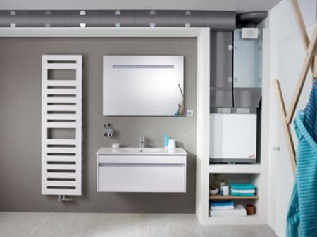

Malý prostorový div, velká účinnost: Nová větrací jednotka Zehnder ComfoAir 180 se vejde do každé závěsné kuchyňské skříňky. Může dle potřeby zásobovat vzduchem byty s podlahovou plochou až 120 m² a pomocí entalpického výměníku navíc regulovat vlhkost vzduchu.
Dobře promyšlený kompletní systém tvoří nová, zvlášť malá a inteligentně dimenzovaná větrací jednotka Zehnder ComfoAir 180 s rozměry 680 x 560 x 280 mm a inovativně tvarované prvky ComfoPipe Plus pro rozvod vzduchu. Velikost této nové větrací jednotky byla navržena s ohledem na možnost vestavění do kuchyňských linek, koupelny nebo jiného výklenku v bytě. Také všechny ostatní komponenty lze díky jejich čtyřhrannému tvaru a plochým rozměrům optimálně přizpůsobit rozměrovým možnostem vestavěných kuchyní. Centrální větrací jednotka Zehnder ComfoAir 180 i prvky pro rozvod přiváděného a odváděného vzduchu do/z bytu jsou kompatibilní se všemi ostatními komponenty rozvodu vzduchu Zehnder. Proto mohou být jednoduše propojeny s rozvodem vzduchu, instalovaným do podhledu v chodbě, odkud je čerstvý vzduch rozváděn do obývacího pokoje, dětských pokojů a ložnice a odváděn kromě kuchyně také z koupelny, WC a chodby. Díky plochému potrubí Zehnder OnFloor o výšce 51 mm se výška v chodbě sníží max o 10 cm.
Přívod a odvod vzduchu se reguluje dvěma vysoce účinnými stejnosměrnými ventilátory jednotky s elektrickou účinností 0,29 W/(m³/h) a tím s mimořádně nízkou spotřebou proudu. Snadno lze vyrovnávat i tlakové rozdíly systému rozvodu vzduchu, protože ventilátory se zapínají každý zvlášť. Tím je vždy zajištěn vyvážený přívod a odvod vzduchu. Kompaktní systém Zehnder pro řízené větrání bytů může v intenzívním stupni přivádět do bytů až 180 m³ vzduchu při tlaku 150 Pa. Větrací jednotka umožňuje snadné přestavení pro přívod vzduchu z leva nebo zprava přímo na stavbě.
S novou kombinovanou venkovní mřížkou je kromě toho pro přiváděný a odváděný vzduch do/z bytu potřeba pouze jeden prvek atedy jeden otvor ve fasádě. Mřížka je vyrobena z nerezové oceli.
Malé rozměry větrací jednotky Zehnder ComfoAir 180 (680 x 560 x 280 mm ) umožňují vestavění do výklenku ve zdi. Komponenty odvodního a přívodního vzduchu mohou svým plochým, čtvercovým tvarem stejně jednoduše „zmizet“ ve skříni nebo nad zavěšeným podhledem.
