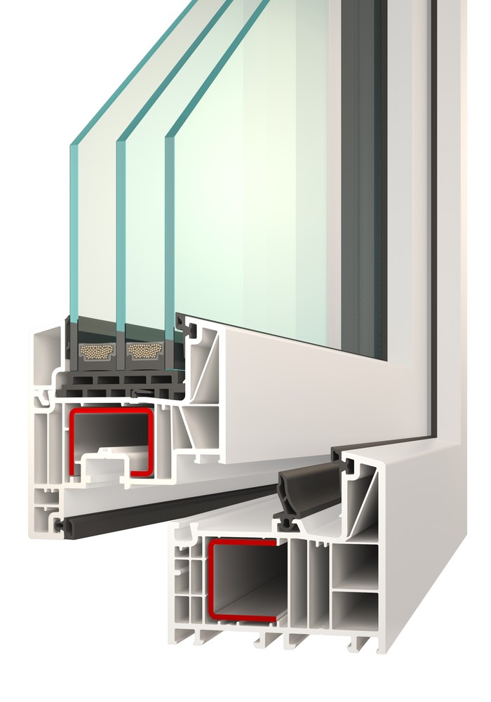

Tradiční český výrobce plastových oken VEKRA rozšířil své portfolio plastových oken o dva nové profily VEKRA KOMFORT a VEKRA TREND. Tato generace oken vychází z 6komorového profilového systému se stavební hloubkou 82 mm.
VEKRA KOMFORT jsou plastová okna s třemi těsnícími rovinami. Středové těsnění ve funkční spáře a dvě dorazová těsnění velmi účinně chrání interiér bytu před nepříznivými vlivy z vnějšího prostředí.
Plastová okna VEKRA TREND jsou systémem s dorazovým těsněním. Přestavují ekonomickou volbu pro rekonstrukce i novostavby.
Základem obou novinek mezi plastovými okny VEKRA je kvalitní německý profil SALAMANDER BluEvolution 82, který zajišťuje výborné tepelně izolační vlastnosti oken. Samozřejmostí jsou pozinkované ocelové výztuhy v rámu i křídle, které zajišťují spolehlivou dlouhodobou tvarovou stabilitu oken. V kombinaci s kvalitním izolačním zasklením trojsklem představují vhodnou volbu i pro nízkoenergetické a pasivní domy.

Kvalitní zasklení rozhoduje o vlastnostech plastových oken
Standardem nejen u plastových oken se v současnosti stává izolační trojsklo. VEKRA nabízí u profilových systémů KOMFORT a TREND hned několik možností zasklení. Od klasického dvojskla až po kvalitní trojskla s prostupem tepla Ug = 0,5 resp. Ug = 0,6 Wm−2K−1. Při zasklení těmito typy trojskel tak např. plastová okna VEKRA KOMFORT mají prostup tepla oknem Uw = 0,71 resp. Uw = 0,78 Wm−2K−1. Výrazně tak přispějí k nezanedbatelným úsporám za vytápění.
Hloubka uložení izolačního zasklení v rámu a křídle plastových oken a použití teplého distančního rámečku to jsou dva faktory, které výrazně omezují rosení oken a tvorbu kondenzátu v dolní části skel. Při zasklení izolačními trojskly se rosení oken v podmínkách běžných obytných prostor prakticky eliminuje. V místnostech se zvýšenou vlhkostí jako jsou koupelny či kuchyně, je vždy nezbytné dostatečné větrání. To ale platí v obecně pro vlhké místnosti.
