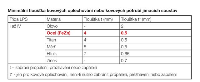

Jak je to vlastně s potřebou hromosvodu na plechových střechách? Je-li potřeba chránit budovu před účinky blesků, doporučuje se postupovat u krytin Lindab stejně jako v případě jiných, tzv. nevodivých krytin.
Pokud je třeba chránit budovu před účinky blesků, je doporučeno postupovat u krytin Lindab stejně jako v případě jiných, tzv. nevodivých krytin. Osazují se tedy standardizované jímače a vedení pro svedení výboje mimo budovu. Za určitých okolností můžeme uvažovat, že krytina působí jako náhodný jímač výbojů. V takovém případě lze předpokládat, že samotná krytina vzájemně vodivě
pospojovaná dokáže přijmout výboj a předat ho do svodu. Pokud se však přistoupí k takovému řešení, je třeba počítat s tím, že při úderu dojde k propálení krytiny.
Na tento jev myslí norma ČSN EN 62305, která uvádí, že minimální tloušťka materiálu odolná proti propálení úderem je v případě pozinkované oceli 4mm. Vzhledem k tomu, že krytiny Lindab se vyrábí v tloušťkách 0,5-0,7mm, pohybují se na samé hranici použitelnosti pouze jako náhodný jímač. Minimální hodnoty pro oba případy jsou uvedeny v přiložené tabulce vyňaté z výše uvedené normy.
Polyesterová úprava povrchu plechu není chápána jako izolant. Norma EN 62305 nepovažuje organické nátěry a povlaky do tl. 1mm za nevodivé izolanty. Plechy Lindab mají obvykle polakování v rozsahu 25-50 µm. Vzhledem k riziku propálení je doporučeno instalovat klasické hromosvody na střechy Lindab.
Tabulka viz. norma ČSN EN 62305 Ochrana před bleskem – Hmotné škody a nebezpečí života
