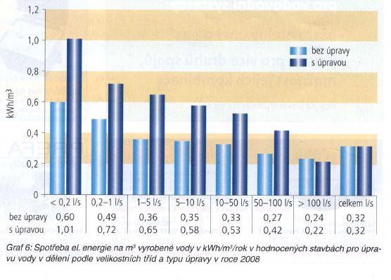

Spotřeba elektrické energie vyrobené vody z analýzy dat za rok 2008
Spotřeba elektrické energie v kWh/m3 vyrobené vody dle velikostních kategorií.
Zákonem č.264/2001 Sb., ve znění zákona č.76/2006 Sb., o vodovodech a kanalizacích pro veřejnou potřebu (§5) a jeho prováděcí vyhláškou č.428/2001 Sb. v platném znění je uloženo vlastníkům vodovodu nebo kanalizace zajistit majetkové a provozní evidence a předávat tato data vodoprávním úřadům. Sumarizace dat a jejich využití na úrovni ČR zajišťuje MZe ČR. Časopis oboru Vododovodů a kanalizací SOVAK v čísle 5/2010 uvedl podrobné výsledky analýzy za rok 2008.
Jedním z výstupů je i Spotřeba elektrické energie vyrobené vody v kWh/m3. Jedná se o údaj, který se netýká elektrické energie při další dopravě a rozvodu vodovodním řadem. Do spotřeby je samozřejmě zahrnuta energie při čerpání vody z vrtů a čerpání na čelní vodojemy.
Časopis oboru Vododovodů a kanalizací SOVAK, 5/2010
