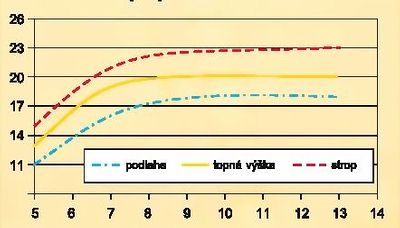

Teplota vyhřívaného prostoru je udržována prostřednictvím termostatu umístěného na ovladači, který je součástí dodávky - po dosažení nastavené teploty termostat jednotku vypíná. Pro regulaci teploty slouží čidlo umístěné na jednotce, jeho nastavení je funkcí několika parametrů - výšky prostoru, polohou a počtem tepelných jednotek a požadovanou teplotou ve vyhřívaném prostoru (viz obr. 3).
Obr. 3
Obr. 3 - Graf teploty vzduchu v úrovních

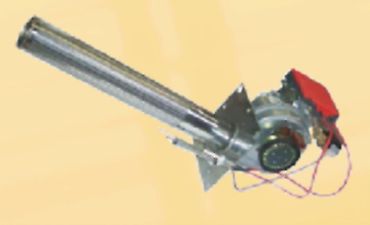

Premixový hořák
Hořák spojený s plynovým ventilem a venturi trubicí (viz obr. 4) firmy Honeywell umožňuje spalování s minimální produkcí emisí - CO = 0 ppm a NOx < 35 ppm. Aplikace technologie APEN GROUP umožnila spojení ventilátoru s premix hořákem a tím proměnné množství směsi vzduch-plyn. Ke směšování obou komponentů - vzduchu s plynem - dochází mezi lopatkami ventilátoru, což zaručuje následné optimální spalování směsi i při změnách výkonu.
Obr. 4
Obr. 4 - Premixový hořák

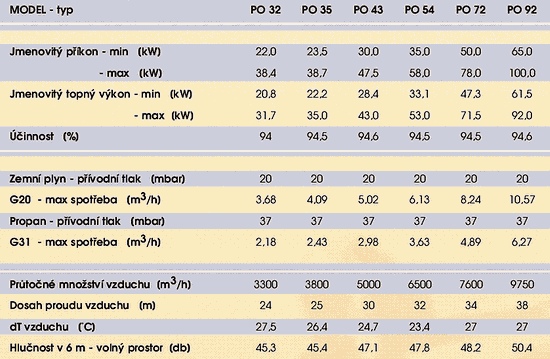

Obr. 6
Obr. 6 - Výkonové řady
Svým specifickým tvarem umožňuje vzadu umístěnému ventilátoru vytvářet rovnoměrný přenos tepla celým svým povrchem. Díky moderní konstrukci a velkému povrchu vlastní komory a výměníku tepla dochází k nízkým tlakovým ztrátám a k vysoké účinnosti přenosu při dlouhé životnosti. Na spalovací komoru funkčně navazuje a konstrukčně tvoří jedno těleso tepelný výměník, který svým rozšířeným povrchem přispívá k vysoké celkové účinnosti teplovzdušné jednotky.
Konstrukční uspořádání teplovzdušného agregátu umožňuje spalování zemního plynu (označení G 20), butanu (G 30) a propanu (G 31). Výkonová řada šesti typů agregátů označená PO 32 až PO 92 (číslo označuje maximální dosažitelný tepelný výkon) pokrývá plynule výkonový rozsah od cca 20 kW do 92 kW tak, že sousední jednotky v řadě se překrývají při účinnosti 94 až 94,6 % (viz obr. 6).

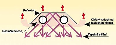

Hlavní princip nového konstrukčního řešení u infrazářičů řady NG je využívání vzduchu ohřátého radiačními tělesy pro přívod do hořáku. U klasického řešení se vzduch ohřátý radiačními tělesy zčásti hromadí v horní části reflektoru a ohřívá pouze reflektor, příp. uniká volně do prostoru (viz obr. 7).
Obr. 7
Obr. 7 - Příčný řez tmavým zářičem typu IMD CC

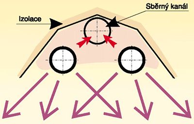

Při uspořádání řady NG je do prostoru mezi reflektorem a radiačními trubicemi vložen izolovaný sběrný kanálek s otvory, který je sacím potrubím pro hořák (viz obr. 8). Pro zvýšení efektivnosti zářiče je vnější strana reflektoru opatřena tepelnou izolací.
Obr. 8
Obr. 8 - Příčný řez patentovaným tmavým zářičem GB Trade typu IMD NG
Účinnost nového řešení bylo ověřováno v praxi při pokusu, ve kterém oba typy infrazářičů - klasické uspořádání typu IMD 3/6 CC a nové typu IMD 3/6 NG - byly ve zkušebním provozu na stejném místě, stejného provedení (radiační trubice délky 12 m o průměru 102 mm opatřené stejnou barvou) a za stejných provozních podmínek. Během pokusu bylo sledováno dosažení stejného tepelného výkonu obou typů zářičů pomocí infračerveného spektra při současném měření příkonu - konstrukční uspořádání typu NG vykázalo nižší příkon o 18 %. Teplota spalin se pohybuje v rozmezí 190 až 200°C, teplota povrchu radiačních těles nepřesahuje 405°C.

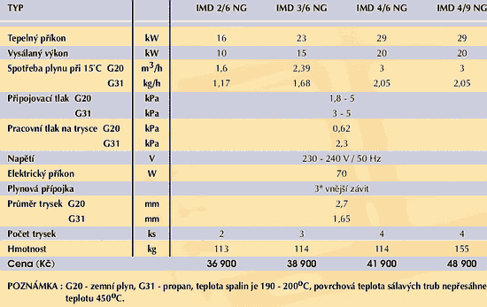

Nové řešení je navrženo ve výkonové řadě 16, 23 a 29 kW při sálavém výkonu 10, 15 a 20 kW, a to jak pro zemní plyn (označení G 20), tak i pro propan (G 31) - viz obr. 9.
Tabulka
Obr.9 - Tabulka základních technických parametrů infražářičů INFRAMAX
