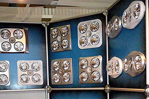

TISAN je originální série výrobků zahrnující funkci ohřívání, odsávání a osvětlení v jednom tělese. Výrobek má dominantní postavení v obchodě s koupelnovým zařízením v Kanadě, Austrálie, Novém Zélandu, Asii a Velké Británii.
Jednotlivé funkce jsou ovládané samostatně multifunkčním stěnovým vypínačem, který umožňuje kombinaci jednotlivých funkcí. Těleso výrobku se jednoduše, pomocí pružinových segmentů, instaluje do stropu. Výrobek umisťujeme obvykle doprostřed místnosti, nikoliv však na prostor sprchovacího kouta anebo bezprostředně nad vanu. Je vhodný pro koupelny s minimální výškou stropu 2,35 metru.
Foto: Klára Dvořáková
Odsávací hadice je obvykle vedení přes boční stěnu nad stropem koupelny do exteriéru. V případě vícepodlažní budovy, do společné ventilační šachty. Průměr flexibilní odsávací hadice je 100 mm a délka cca 1,5 metru.
Samotné těleso má zpětnou ventilační klapku a je vyrobené z upraveného plechového výlisku odolnému vůči teplotě a vlhkosti z odsávacích par.
Modely pod označením A516MA a A516MB mají těleso vyrobené ze speciálního tepelně odolného plastu. Elektrická instalace je opatřena tepelnou pojistkou proti přehřátí. Snímatelná část tělesa, čelný kryt, je vyrobený v různě modifikovaných tvarech.
