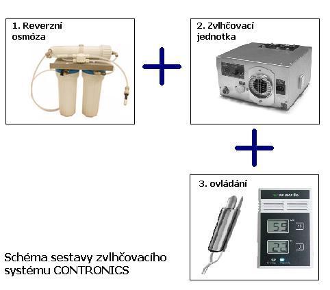

Základní komponenty zvlhčovacího systému
Nejčastější je dodávka zvlhčovače jako komplexní technologie. Pro orientaci slouží
1. Reverzní osmóza
Reverzní osmóza se zařazuje na přívod vody do systému. Reverzní osmóza zbaví vodu nežádoucích příměsí, jako jsou minerály a jiné nečistoty. Voda, která pak vstupuje do samotné zvlhčovací jednotky je demineralizovaná a nemůže tak působit škody.

2. Zvlhčovací jednotka
Je hlavním komponentem celého systému. Voda je přivedena do nádržky zvlhčovací jednotky, kde díky ultrazvukovým vibracím dochází k uvolňování malých částeček vody (o velikosti 1 až 3 mikronů). Proud vzduchu procházející díky zabudovanému ventilátoru jednotkou pak tyto uvolněné částečky vody s sebou strhává a dopravuje je do prostoru, který je třeba zvlhčovat.

3. Ovládání
Nejjednodušší možností je připojit k základní jednotce senzor vlhkosti HS-90, tento senzor se umístí do zvlhčovaného prostoru, kde snímá aktuální relativní vlhkost vzduchu, údaj předává základní jednotce HU, která na základě takto získaného údaje a svého nastavení sama automaticky řídí svoji činnost.
Pokud je potřeba přesnější řízení, nebo umístění ovladače v jiném místě, než je základní jednotka HU, pak lze zařízení ovládat prostřednictvím ovladačů DZR-43, HTR-10, nebo REMCO12.
