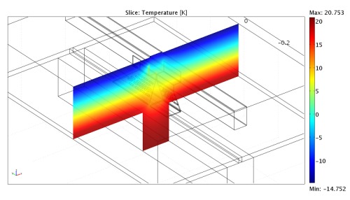

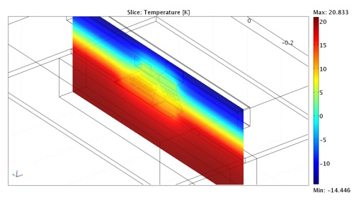

Velmi nás zaujal výpočet držáku TOPROCK pro nadkrokevní tepelnou izolaci, neboť v jeho výpočtu provedeného pro trojdimenzionálně vedení tepla jsou simulovány i oválné otvory v šikmých stojinách držáku.
