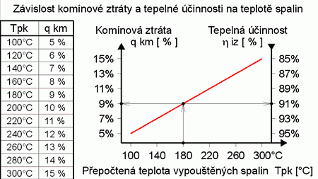

Energie vypouštěná kouřovodem do venkovního prostoru, tedy komínové ztráty, jsou vždy přímo závislé na teplotě spalin. Teplota spalin v komínku nám charakterizuje účinnost spalování plynu, tedy využití plynu zářičem (nebo hořákem). Čím je teplota spalin nižší, tím více tepla nám zůstalo v hale k dispozici pro přeměnu v sálání.
Pokud budu přesnější, jedná se o rozdíl teplot mezi vzduchem nasávaným do zářiče a spalinami vypouštěnými ven. Tento rozdíl teplot nazývám "přepočtená teplota spalin". V případě, že budu do zářiče nasávat vzduch s teplotou 0oC, bude přepočtená teplota spalin rovna naměřené teplotě (pro přepočtenou teplotu spalin používám jednotky oC, i když by bylo správné uvádět v K).
Obrázek 1
Obrázek č. 1 - V tabulce a v grafu je znázorněna závislost komínových ztrát,
respektive tepelné účinnosti na přepočtené teplotě spalin
Nechci se zde zabývat otázkou používaných hořáků. Dále předpokládám jejich dobrou kvalitu a optimální seřízení. Množství čerstvého vzduchu nasávaného do zářiče a taktéž vyfukovaného komínkem ven je na jednotku výkonu vždy zhruba stejné. Nelze ho ovlivnit žádnou cirkulací spalin v zářiči. Na jeden kubík zemního plynu je potřeba zhruba deset kubíků čerstvého vzduchu a nebude tomu nikdy jinak.
Zde se musím omluvit za jednu nepřesnost. Často jsem používal větu, jenž zněla zhruba takto: "Recirkulací spalin v zářiči aktivně minimalizujeme potřebné množství vzduchu pro hoření, a tím zmenšujeme komínové ztráty". Kdo ví, jak funguje hořák, jistě pochopil, že není možné do něho vhánět směs spalin se vzduchem. Recirkulace spalin v zářiči slouží k snížení povrchové teploty zářiče a k zvýšení rychlosti proudu v zářiči. O tom však v některé z dalších kapitol.
Tepelnou účinnost snížíme tím, že snížíme teplotu vypouštěných spalin. Bohužel, u zářičů tím většinou značně zhoršíme účinnost sálavou. Platí to i naopak. Zlepšení sálavé účinnosti vede k zhoršení účinnosti tepelné. Přesvědčil se o tom každý, kdo se pokusil vyrobit "izolovaný tmavý zářič".

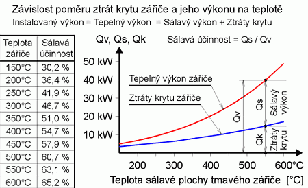

Nyní se dostávám k velmi důležitému objevu. Poměr mezi "sálavým výkonem" a "výkonem do teplého vzduchu", tedy vlastně sálavá účinnost tělesa, do značné míry závisí na teplotě. Zde si to zaslouží další obrázek (obr.2). Na něm je v grafu zachycena téměř "lineárně" rostoucí energie ztrát krytu Qk a "exponenciálně" rostoucí tepelný výkon. Ztráty v sobě zahrnují rovněž sálání do stropu, které roste rovněž "exponenciálně". Vzdálenost mezi křivkami odpovídá sálavému výkonu, ten roste "exponenciálně", a proto tímto "tempem" vzrůstá i výkon tepelný. Tepelný výkon je součtem sálavého výkonu a ztrát krytu Qk.
Obrázek 2
Obrázek č. 2 - V tabulce jsou údaje o růstu sálavé účinnosti s rostoucí teplotou u tmavého neizolovaného zářiče.
Na grafu je tato závislost znázorněná pomocí sálavého výkonu a ztrát krytu.
V reálném světě bychom obdobný průběh sálavého výkonu a ztrát krytu naměřili u těch nejprimitivnějších zářičů. Jsou to pancéřové trubky pár metrů dlouhé, natřené barvou na gril a kryt zářiče mají pouze z plechu. Jsou takové a známe je i z našich fabrik a závodů. Pokud jsou v hale, která není moc vysoká a pokud je dodavatelská firma nepověsí někomu přímo nad hlavu, nic se neděje. Můžeme je považovat za plynové přímotopné radiátory. Někdy by však bylo výhodnější je instalovat pod okna.
Zajímavý je pohled na tabulku. Při teplotách okolo 250oC je množství energie v teplém vzduchu od "tělesa" větší než tok sálavé energie. Sálavá účinnost skutečně připomíná "parní registr". Při teplotách kolem 350oC se již "zářič" stává "zářičem" a úžasné 60% účinnosti dosahuje při teplotách okolo 500oC. Pokud chceme zvyšovat sálavou účinnost nabízí se otázka: Proč ještě nezvednout teplotu zářiče, když nám sálavý výkon roste se čtvrtou mocninou teploty a ztráty krytu rostou jenom úměrně s teplotou?
  • protože teplota plamene je pouze 1 950oC.
  • protože se ocel taví už při teplotě 1 500oC.
  • protože vysoké teploty v systému mají "destruktivní" vliv na zářič. Snižují životnost a zhoršují technické parametry. Teplota by neměla u pancéřových trubek přesahovat 450oC, teplota na "spiro" potrubí by neměla být vyšší jak 300oC.
  • plavním důvodem je ale fakt, že zvýšením teploty v systému můžeme zvýšit "sálavou účinnost", ale zároveň tím zvedneme teplotu vypouštěných spalin. Tím dosáhneme zhoršení "tepelné účinnosti". Určité množství tepla se nám do haly ani nedostane. Je dobré mít spíše vyšší "tepelnou účinnost" než "sálavou", protože ztrátám krytu zářiče do jisté míry přisuzujeme statut "nainstalovaného výkonu". Jedinou možností jak zvýšit "celkovou účinnost" zářiče je konstrukčně zářič "promyslet" tak, že bude schopen pracovat s vysokou sálavou účinností při nízkých teplotách vypouštěných spalin. Nízkou teplotu spalin dosáhneme izolací krytu zářiče a snížením povrchové teploty. V neposlední řadě bych měl brát v úvahu cenu, zářič by neměl být "příšerně drahý".

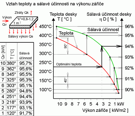

Nyní se pokusím určit "optimální teplotu" fungování zářiče. Vycházím z dvou hledisek. První hledisko je teoretické, jak se mi mění teplota desky, respektive pracovní teplota zářiče, když získám a nebo ztratím 1% ze sálavé účinnosti. Druhé hledisko je praktické.
Pokud budu chtít zvýšit sálavou účinnost z 95% na 96%, budu muset pracovní teplotu 300oC zvednout na 390oC, tedy o 90oC. To povede k naprosto neadekvátní ztrátě tepelné účinnosti, někdy až o 4%. Pro dodavatele zářičů je zajímavé, že výkon z 1m2 sálavé plochy vzroste na dvojnásobek. To mají moc rádi, protože pak mohou prodat poloviční zářič než konkurence, a to o stejném jmenovitém výkonu, případně mohou místo dvou zářičů prodat jeden. Ve většině případů to bude za stejnou cenu. Pro uživatele to znamená daleko kratší životnost zařízení, časté poruchy a ve většině případů i nevhodné pracovní prostředí (* viz poznámka na konci článku).
Pokud snížím sálavou účinnost z 93% na 92%, potom snížím pracovní teplotu ze 170oC jen o 40oC, tedy na 130oC. Nárůst "tepelné účinnosti" bude pouze 1,5%, někdy i méně. Pro výrobce zářičů s modulovaným výkonem to znamená vyřešit "neřešitelné" problémy s kondenzací vodní páry v systému. Výkon z 1m2 sálavé plochy nebudou 2 kW, ale jen něco přes 1 kW. Sálavá plocha bude zhruba dvojnásobná. Pro uživatele to znamená nákup obrovského monstra s problematickou návratností investice. Přínosem je téměř neomezená životnost "supernízkoteplotního" zářiče.
Z praxe jsou potvrzené nejlepší výsledky s pracovní teplotou okolo 230oC. Při této teplotě je sálavý výkon z 1m2 plochy zhruba 3,3 kW. Při této teplotě by měl mít zářič 75% výkon. Rozsah teplot a relativních ztrát krytu a výkonu na 1m2 je zhruba následující (viz obr.4).
  Teplota
zářiče
Relativní
ztráty krytu
Sálavý výkon
na 1m2 plochy
Maximální výkon 100% 270oC 5,4% 4,4 kW / m2
Pracovního výkon 75% 230oC 5,8% 3,3 kW / m2
Snížený výkon 50% 190oC 6,5% 2,2 kW / m2
Minimální výkon 30% 150oC. 7,2% 1,3 kW / m2
Obr. 4
Teplota maximálního výkonu by měla odpovídat jmenovitému výkonu infrazářiče. Teplota minimálního výkonu by měla být nejnižší teplota při plynulé regulaci výkonu. Při potřebě nižšího výkonu, by se měl zářič již vypnout.

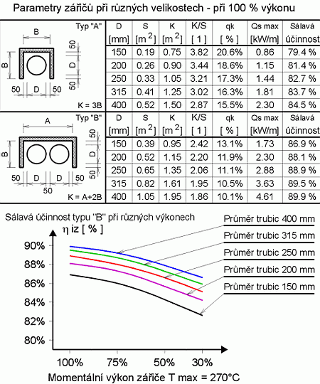

Žádný plynový kompaktní infrazářič nemá parametry z předchozí kapitoly. Je to dáno konstrukcí zářiče. Ten je většinou tvořen jednou nebo dvěma trubicemi krytými seshora a zboku krytem zářiče. Plocha krytu je vždycky větší než plocha aktivního povrchu sálavých trubic. Problematiku navíc komplikuje fakt, že pro různé velikosti trubic je tento poměr odlišný. Názorně je to zachyceno na následujícím obrázku.
Obrázek 5
Obrázek č. 5 - Na obrázku jsou vlevo znázorněny dva různé systémy
zářičů a vpravo jsou jejich parametry pro různé průměry trubic.
Graf znázorňuje různé účinnosti při různých výkonech zářičů
Předpokládám běžnou konstrukci krytu. Sálavé trubice jsou od krytu vzdáleny 50 mm. Kryt má spodní přesah 50 mm. Aktivní sálavá plocha je po zkušenostech a měřeních braná jako spodní část trubek. Není počítáno s celou polovinou trubky, ale jenom s výsekem 150°.
První sloupec je označen: D [ mm ] - je to průměr použitých trubic zářiče.
Druhý sloupec je označen: S [ m2 ] - je to sálavá plocha na 1 m délky zářiče.
Třetí sloupec je označen: K [ m2 ] - je to plocha krytu na 1 m délky zářiče.
Čtvrtý sloupec je označen: K/S [ 1 ] - je to poměr předchozích dvou ploch.
Další tři sloupce mají vztah k předchozí kapitole. Relativní ztráty krytu jsou přepočteny na skutečný poměr velikosti sálavé plochy a plochy krytu. Jsou získány tak, že jsou hodnoty z tabulky (obr.4) vynásobeny koeficientem K/S. Stejně tak je přepočten maximální výkon při teplotě 270oC z 1 m2 na výkon z 1 metru délky zářiče. Poslední kolonka udává konkrétní sálavou účinnost jednotlivých krytů.
Pátý sloupec je označen: qk [ % ] - jsou to relativní ztráty skutečného krytu.
Šestý sloupec je označen: Qs [ kW/m ] - je to maximální sálavý výkon na 1 m zářiče.
Sedmý sloupec je označen: hs [ % ] - je to sálavá účinnost zářiče při 100% výkonu.
Při nižších výkonech než je 100% se sálavá účinnost dále snižuje. Pro systém dvou trubek vedle sebe jsou ve spodní části obrázku v grafu zachyceny účinnosti při různých výkonech. Z průběhů křivek je patrné, jak jsou výhodnější zářiče s větším průměrem trubic. Volba velikosti zářiče je však vždy spojená s konkrétní vytápěnou halou. Uvedu příklad: Chci vytápět halu jedním zářičem pověšeným v ose haly. Prostor je široký 18 metrů a vysoký 10 metrů. Potřebuji 20 W na 1 m3 prostoru, a tak vlastně musím do jednoho metru délky haly přivézt (18*10*20) 3,6 kW. Nahlédnu na obrázek číslo 4 a zvolím průměr potrubí 315 mm.
Aby toho nebylo dost, musím Vám prozradit, že jsem zatím vůbec nepočítal s vyplachováním krytu zářiče. Jde o ztrátovou energii teplého vzduchu, jenž proniká skrze kryt netěsnostmi a nebo je vyplavován z krytu, když je v hale průvan. Tato energie je obdobou ztrát budovy infiltrací při klasickém výpočtu tepelných ztrát. Na její minimalizaci má vliv dílenské provedení krytu, ve kterém by neměly být moc velké "díry". Na druhou stranu je pravdou, že teplota pod krytem po celé jeho ploše někdy nedosahuje teploty trubic. Abych byl ale přesný. Některá řešení mají teplotu pod krytem dokonce vyšší než je průměrná teplota trubic a někdy je teplota pod krytem nižší. To znamená, že některé zářiče mají lepší sálavou účinnost, než zde byla uvedena, a některé ji mají podstatně horší. Konkrétní příklady snižování ztrát krytu jsou popsány v následující kapitole. Ta pojednává o čtyřech případech různých konstrukcí zářičů.
Tuto kapitolu uzavřu poznámkou, co se stane, když zářič opatříme slabším krytem a nebo když se barva zářiče oloupe. Zatím jsem uvažoval o tloušťce krytu 5 cm, jenž měl v pracovním rozsahu "k" = 1. Zvyšování tepelné vodivosti krytu jeho zeslabováním a následné zhoršování sálavé účinnosti zářičů naznačují další čísla. Je uvažován zářič o průměru trubek 250 mm a pracuje na 75% výkon - běžný provozní stav. Tloušťka je:
  • 5 cm "káčko" je 1,00; sálavá účinnost je 88.0 %
  • 4 cm "káčko" je 1,16; sálavá účinnost je 86,1 %
  • 3 cm "káčko" je 1,40; sálavá účinnost je 83,2 %
Rozdílem je 5 % snížení sálavé účinnosti. Tenčí kryt je možné dávat k zářičům, jenž pracují s vyšší teplotou. Tam se rozdíl v kvalitě krytu tolik neprojevuje.

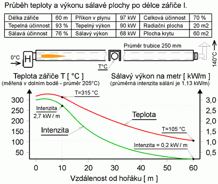

I. zářič - pokus o maximální tepelnou účinnost
Tento příklad zářiče je ilustrativní. Takový zářič není skutečný, tedy alespoň v to doufám. Vznikl jako numerický model v mém počítači, i když parametry byly ověřovány na něčem podobném. Základním kritériem je minimální teplota vypouštěných spalin. Vezmu trubku, na jedné straně dám hořák a na druhou odtahový ventilátor. Délku trubky maximalizuji tak, abych se dostal skoro na hranici kondenzace. Výsledek je přehledně zachycen na obrázku č.6.
Obrázek 6
Obrázek č. 6 - Příklad zářiče s maximální "tepelnou účinností"
Na první pohled je jasné, že tento zářič je pro vytápění haly naprosto nevhodný. Průběh intenzity sálání se z jeho délkou velmi výrazně mění, těžko by hledal uplatnění v naší vyspělé společnosti. Díky tomu, že teploty sálavé plochy jsou převážně mimo optimální rozsah, má velmi nízkou sálavou účinnost. Zářič je ve své druhé polovině "podchlazený". Další nevýhodou tohoto typu zářiče je velká plocha krytu na sálavou plochu. Normálně je zářič tvořen dvěmi trubkami vedle sebe. To ukazuje další příklad.

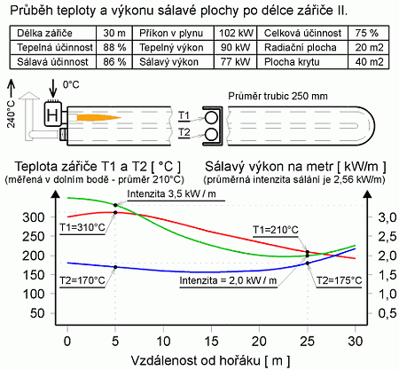

II. zářič - běžné řešení, standardní provedení
Myšlenka tohoto typu zářiče je jasná, trubka se v polovině své délky ohne a je vedena zpět, pod jedním krytem. Průběh intenzity záření je sice daleko rovnoměrnější než v předchozím případě, ale k dokonalosti má stále daleko. Velkou nevýhodou je fakt, že hořáková trubka ohřívá trubku ventilátorovou. Hořáková trubka je nejteplejší hned na začátku (za hořákem) a v těchto místech by měla být ventilátorová trubka nejstudenější. Ale není. Velký rozdíl teplot dává vzniknout "tepelnému mostu", hodně energie se dostává do ventilátorové trubky těsně před tím, než spaliny odcházejí ze zářiče.
Obrázek 7
Obrázek č. 7 - Příklad normálního zářiče bez speciálních úprav
Velkou výhodou tohoto řešení je možnost integrace hořáku a odtahového ventilátoru. To umožňuje další kroky k zlepšení účinnosti zářiče. Nejdůležitější je dosažení rovnoměrnějších teplot na hořákové trubce. Pokud možno, mít na začátku co nejmenší teplotu. Toho můžeme dosáhnout dvěma způsoby, jedním z nich je následující příklad na obrázku 7.

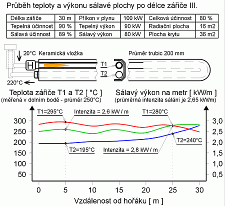

III. zářič - keramická vrstva v hořákové trubce
Konečně bylo dosaženo rovnoměrného sálavého výkonu po celé délce zářiče, proto nemusí být v první půlce haly lehká montáž a v druhé polovině sklad. Toho je dosaženo vystláním zářiče keramickou izolací. Ta je odstupňována ve své tloušťce, což dokumentují skoky v teplotě hořákové trubky. Je zde naznačena snaha o minimalizaci velikosti krytu zářiče zkosením jeho hran. Průběhy teplot jsou již skoro v optimální pásmu, a tak je celková účinnost velmi slušná. U tohoto typu zářiče je vzhledem k vysokým teplotám spalin výhodné nainstalovat komínkový rekuperátor (obr.8).
Obrázek 8
Obrázek č. 8 - Zářič má keramickou vystýlku hořákové trubky

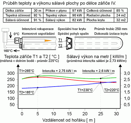

IV. zářič - maximální dosažená účinnost
Kromě keramické vystýlky můžeme k dosažení rovnoměrných teplot na hořákové trubce použít tzv. recirkulaci spalin v zářiči. Odtahový ventilátor má dvě oběžná kola a jedním z nich vrací spaliny zpět do hořákové trubky. Tím se podstatně zvýší rychlost proudu v potrubí, teplo se dostane mnohem dál. Množství vzduchu, jenž je recirkulován musí být minimálně srovnatelné s množstvím, jenž profoukneme hořákem. Čím víc, tím líp.
Nyní jsme dokázali přibližně srovnat teploty trubic ve směru osy zářiče a díky recirkulaci můžeme srovnat teploty i na průměru trubek. Není tajemstvím, že teploty jsou značně nerovnoměrné. Když na spodku trubky naměříme teplotu 200oC, můžeme v tom samém místě z boku trubky naměřit až 250oC. Teplota na horní - odvrácené straně dosahuje až závratných hodnot. Je to samozřejmě dáno tím, že spodek trubky tvoří sálavá plocha, která ztrácí energii sáláním, zatímco horní část trubky je pěkně v teple pod krytem. Ani proud vzduchu v trubkách se nesnaží nic na tom změnit. Nejstudenější klesá dolů a nejteplejší nahoru. Velká legrace je, když plamen "olízne" horní část trubky.
Geniální myšlenkou je vzduch v trubkách roztočit. Hned za hořákem to funguje jako ve ždímačce. Studený vzduch je těžší, a tak se drží u stěn trubek, horký plamen zůstává pěkně v ose trubky, proto se nám dostane až na konec zářiče. Rotace v trubce samozřejmě přenáší energii z horní části do spodní, čímž výrazně vyrovnává teploty. Tento článek není návodem k výrobě, proto se zde nebudu rozepisovat o tom, jak se to dělá. Systémy "turbulátorů" jsou dobře chráněným "know how" mnoha firem. Před zvídavým okem jsou skryty uvnitř zářiče, takže stejně není v silách pozorovatele je zhodnotit. Jediné vodítko je udávaný elektrický příkon v prospektech. Krom zvláštních případů "ostrých" kolen zde platí, že čím je elektrický příkon na kW výkonu vyšší, tím se bude jednat o dokonalejší recirkulaci( obr.9).
Obrázek 9
Obrázek č. 9 - Ideální zářič za rozumnou cenu
Další nespornou výhodou snížení teploty na horní straně trubek je samozřejmě snížení celkové teploty pod krytem, a tím zmenšení ztrát prostupem. Rotace v trubkách má dále blahodárný vliv na životnost zářiče. Jestliže je rozdíl teplot spodní a horní části trubky větší než cca. 50oC, dochází k viditelnému prohnutí trubek. Ty bývají většinou pevně spojeny do sebe, a tak si jistě dokážete představit jejich deformace a pnutí. Regulace "zapnuto / vypnuto" k tomu dodá patřičný počet cyklů - za dva roky až 5 000. Kombinace tepelného a mechanického namáhání pak dělá z trubek zářičů spotřební materiál. Zeptejte se v Milevsku, zda jsou jejich výrobky určeny k odvodu horkých spalin, jenž budou namáhány na střih a tlak.
Moderní systém by měl mít i moderní tvar. Na obrázku je naznačeno, jak je možné zmenšit tvar krytu a přitom zachovat velikost sálavé plochy. Se zmenšení plochy by mělo dojít i k zmenšení objemu. Tím minimalizujeme ztráty vyplachováním. Když trubky od sebe oddělíme izolací, nebude docházet k odnášení tepla zpátečkou mimo zářič. Dobré je i tzv. komorové uspořádání. To zamezuje podélnému pohybu vzdušiny pod krytem, a pokud jsou přepážky natřené "sálavou" barvou, zvětšuje se aktivní plocha zářiče. Dalo by se o tomto tématu popsat ještě hodně papíru, ale možnosti časopisu jsou omezené.
