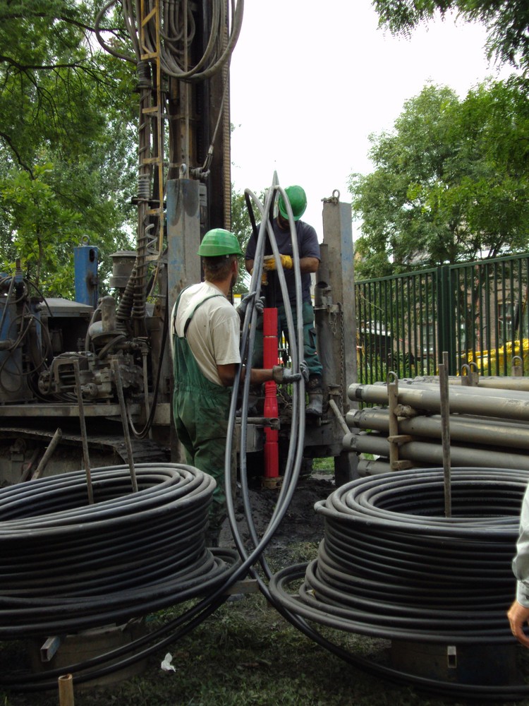

Každý takto velký a složitý projekt založený na hlubinných vrtech vyžaduje systémový přístup. Přesto že byl znám geologický profil v místě zamýšlených vrtů, je nutné u velkých vrtných polí realizovat tzv. Geothermal Response Test – GRT, polní zkoušku tepelné vodivosti podloží. Samotný test na zkušebních vrtech odhalil vyšší průměrnou teplotu podloží, než která se očekávala.
Obr. 1 – zapouštění Geotermální vertikální sondy s ochranou PUSH
Obr. 2 – přesun vrtné techniky na spodní část zahrad
Výsledkem průzkumu bylo konstatování, že pozemek je schopný uspokojit jak předpokládané potřeby pro vytápění, tak dostatečný potenciál pro chlazení technologií MFF. Získaná data následně zpracovalo technické oddělení GEROtop, které provedlo výpočty, simulace a optimalizovaný návrh vrtných polí.
Výsledkem byla potřeba realizovat 27 vrtů o hloubce 135 metrů rozdělených dispozičně do dvou vrtných polí. Jako technologie pro jímání zemního tepla byl zvolen systém GEROtherm, který patří mezi špičku v tomto oboru. Použitím systému GEROtherm a ochrany PUSH na dna vrtů bylo možné využít prodloužené záruky švýcarského výrobce výstrojí vrtů a to až na 20 let.
