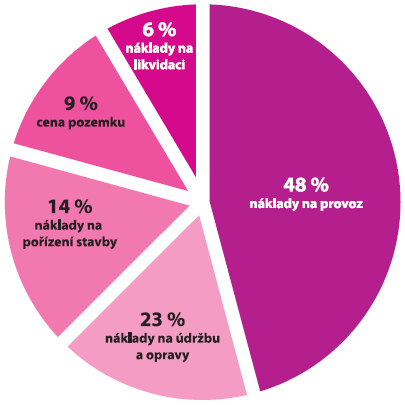

Obr. č. 3: Procentuální vyjádření nákladů životního cyklu stavebních objektů. Zdroj: [1]
Obr. č. 3: Procentuální vyjádření nákladů životního cyklu stavebních objektů Zdroj: [1]
Vznik každého objektu je podmíněn vstupy, a to jak materiálovými, tak energetickými. V průběhu života stavby je spotřebovávaná energie a materiály potřebné na provoz a údržbu. V každém období životního cyklu je vynakládané nejenom velké množství energií, ale vzniká i nemalé množství odpadů a emisí. Všechny tyto skutečnosti, které ovlivňují dopad stavby na životní prostředí, se dají ovlivnit již před realizací stavby Z praxe je všeobecně známo, že volba levnějších řešení při stavbě a realizaci projektu v období užívání nezanedbatelně zvýší náklady v období užívání stavby. Z ekonomického hlediska je období užívání stavby tím nejnáročnějším a tvoří ¾ celkových nákladů v období životnosti stavby a z toho jedna třetina tvoří náklady na správu a údržbu (viz Obr. č. 3).
