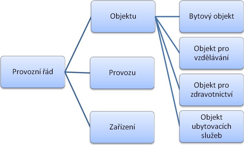

2.3 Druhy provozních řádů
Obr. 1: Členění provozních řádů, Zdroj: autor
Vzhledem k tomu, že se PŘ vypracovávají na konkrétní budovu, provoz či zařízení, lze je díky tomu rozdělit na několik druhů. Dle druhů lze provozní řády rozdělit na:
a) Provozní řád objektu a vybraných prostor – do tohoto druhu lze zahrnout například domovní řád objektu, provozní řády vybraných prostor (např. garáže, sklady apod.), směrnice o nakládání s odpady, pokyny pro havarijní situace apod. Jak již bylo dříve napsáno, tento druh provozního řádu se dá ještě rozdělit na jednotlivé druhy provozu daného objektu, jako je např. objekt pro bydlení (např. bytový dům), objekt pro veřejnost (např. úřady, nádraží), objekt pro vzdělávání a výzkum (např. školy – základní, střední, vysoké apod.). Každý takový objekt má své specifické využití a proto se provozní řád pro každý takovýto druh objektu v něčem liší.
b) Provozní řád pro obsluhu technologií – tento druh zahrnuje veškeré provozní řády technologických zařízení (kotelny, výměníkové stanice, VZT a další), plán kontrolní a údržbové činnosti, plán revizí, odborných prohlídek a servisních činností, provozní řád lapolu (odlučovače a lapáky různých látek), kanalizace respektive čistírny odpadních vod. Celkově se řád zabývá popisem užívání jednotlivých technologií, které jsou v objektu obsaženy. Každý jednotlivý druh se zabývá určitou problematikou, např.: bezpečnostní systémy, datové a telefonní rozvody, energocentrum, EPS, infrastrukturní přípojky (voda, kanalizace apod.), místní rozhlas, rozvod tepla a další.
c) Provozní řád zařízení – je obdobný provoznímu řádu pro obsluhu technologií s tím rozdílem, že popisuje provoz pouze jednoho určitého zařízení (např. počítač, dataprojektor, kotel apod.).
