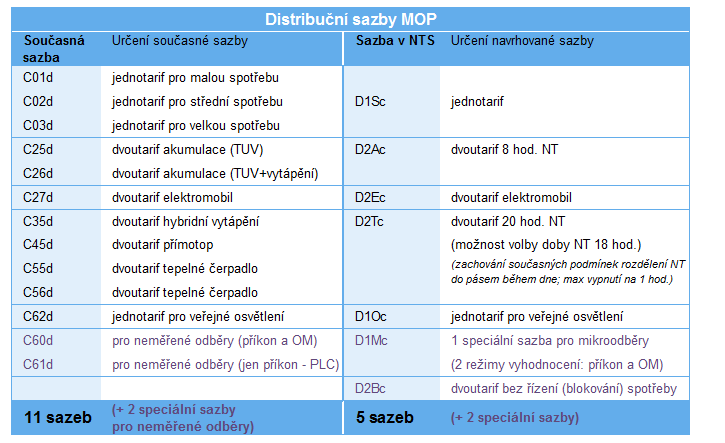

Při změně tarifního systému v lednu 2017 budou nové distribuční sazby přiřazeny zákazníkům automaticky podle převodních pravidel uvedených v následujících tabulkách. Většina zákazníků nebude muset dělat vůbec nic a změna se projeví až ve faktuře.
V souvislosti se snížením počtu distribučních sazeb dojde u některých sazeb pravděpodobně i ke změnám v oblasti neregulované části ceny elektřiny (tzv. silové elektřiny). Toto upozornění se týká zejména sazeb C35d, C45d, C55d, C56d a D35d, D45d,D55d, D56d.
Nový tarifní systém bude mít méně distribučních sazeb než stávající a zákazníci budou automaticky převedeni do nové sazby podle převodní tabulky. Zákazník si však může zvolit i jinou sazbu, k rozhodnutí by mu měl pomoci cenový kalkulátor. Upozorňujeme ale, že si lze zvolit jen sazbu, jejíž podmínky pro využívání budou splněny.
Zavedením nového tarifního systému vzroste vliv velikosti hlavního jističe na výši plateb za elektřinu, a tak doporučujeme zákazníkům, aby si prověřili, zda jejich hlavní jistič před elektroměrem nemá s ohledem na příkon instalovaných spotřebičů zbytečně velkou hodnotu (v tomto případě doporučujeme kontaktovat místně příslušného provozovatele distribuční soustavy pro bližší informace o možnosti úpravy velikosti jističe).
V novém tarifním systému již nebude existovat víkendová sazba a zákazníci budou automaticky převedeni na jednotarifní sazbu. Zákazník však může zvážit přechod na dvoutarifní neblokovanou sazbu.
