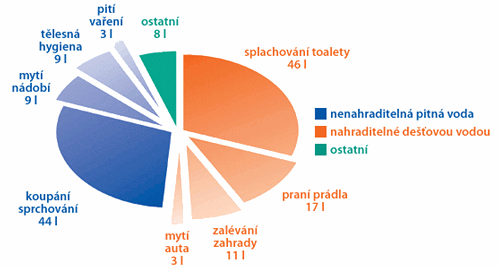

PROBLEMATIKA DEŠŤOVÉ VODY
Problematika dešťové vody je dynamicky se rozvíjející oblastí, změnami prochází jak legislativa, tak nabídka materiálů a technických řešení.
Akumulace dešťové vody je v souvislosti s bytovou výstavbou trendem z ekonomických důvodů. Rostoucí ceny vodného a stočného motivují stavebníky k investicím s neustále se zkracující návratností. Dešťová voda má totiž v domácnosti široké možnosti uplatnění - od zalévání zahrady přes splachování toalet až po praní prádla.
Zřejmě nejlepšího poměru objem / pořizovací náklady dosahují monolitické plastové nádrže. Jejich nákupní cena je sice vyšší, než je tomu u svařovaných, avšak odpadá betonáž, s ní související armování, bednění, doprava materiálu a související práce. Vlastní instalace je otázkou řádově hodin, nádrž po zasypání dokonce snese pojezd osobním autem.
Vodní zákon pamatuje na řešení akumulace a využití dešťové vody v § 6 odst. 2, podle kterého se v těchto případech jedná o obecné nakládání s povrchovými vodami bez nutnosti povolení vodoprávním úřadem.
Jiným řešením je vsakování.
Pro vsakování je třeba vodoprávního povolení, protože se jedná o nakládání s podzemními vodami (umělé obohacování podzemních zdrojů vod povrchovou vodou). V případě jednotlivých rodinných domů ale existuje výjimka. "Zasakování srážkových vod se střech a zpevněných ploch u jednotlivých rodinných domů je nakládáním s vodami podle vodního zákona (§ 2 odst. 9 vodního zákona). K takovému nakládání s povrchovými vodami není třeba povolení vodoprávního úřadu. Jednoduchá zařízení nejsou vodními díly podle § 55 vodního zákona. Výjimka neplatí, jde-li o jiné vody odtékající z obytných, zemědělských a jiných staveb a mohou ohrozit jakost povrchových nebo podzemních vod - vody odpadní.
