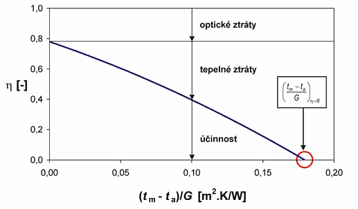

Jednodušší výpočet vychází z hodnoty průsečíku standardní křivky účinnosti (naměřené zkušebnou) s osou (tm-ta)/G. Stagnační teplotu potom získáme následujícím způsobem
Obr. 1 - Stanovení stagnační teploty z průsečíku křivky účinnosti
V tabulce 1 jsou uvedeny typické hodnoty stagnačních teplot pro různé typy solárních kolektorů. Vlastním solárním kolektorům tyto teploty nevadí, jsou zkoušeny na odolnost a teplotní šoky při hodnotách vyšších.
