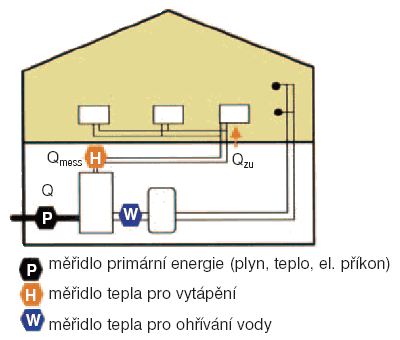

Ze studie zpracované s podporou DBU vyplývá, že pomocí měřidel spotřeby tepla lze odvodit všechny důležité provozní ukazatele týkající se zdrojů tepla spalujících fosilní paliva.
Řešení úkolu "Soustavy s kondenzačními zdroji tepla" mělo přinést zejména odpovědi na otázky, zda tyto zdroje v provozu opravdu dosahují normativní účinnosti 109 % často uváděné výrobci (vztažené k výhřevnosti Hu) a zda je možné použít průměrnou roční provozní účinnost zdroje tepla jako jediný ukazatel, týkající se otopné soustavy, při hodnocení energetické hospodárnosti budovy. K tomuto účelu bylo vybaveno 60 otopných soustav s kondenzačními zdroji tepla a 7 soustav s nízkoteplotními zdroji měřidly tepla tak, aby bylo možné měřit jak příkon energie přiváděné v palivu (plynu), tak výkon zdroje - tj. množství odváděné energie.
Technické vybavení měřidly odpovídalo omezením (TGA Fachplaner 9-2004), vyplývajícím z "E-A-V: Rozbor spotřeby energie" (obr. 1). Těžiště první části řešení spočívalo ve zjišťování ukazatelů, charakterizujících vytápěné prostory a vyhodnocení tepelných ztrát rozvodného potrubí v nevytápěných prostorech budovy. Z dalšího textu tohoto příspěvku vyplývá, že s využitím stejných měřidel lze odvodit i všechny důležité ukazatele pro zdroje tepla spalující fosilní paliva.
Obr. 1 - Ukazatelé pro hodnocení soustav a zdrojů tepla je možné
získat s poměrně nízkými náklady

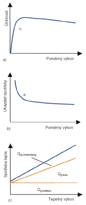

Mezi stupněm využití energie a účinností je třeba rozlišovat. Účinnost vyjadřuje hospodárnost provozu za plynulého provozu, tj. za provozu hořáku, kdy dochází pouze k tepelným ztrátám na vnějším povrchu kotle (ztráty přestupem tepla) a ve spalinách - v závislosti na teplotě spalin a přebytku vzduchu.
Ve skutečném provozu v delším časovém úseku, například po dobu jednoho roku, je třeba do průměrné roční účinnosti zahrnout ještě ztráty vzniklé při vyřazení kotle z provozu a ztráty v tzv. pohotovostním provozu. Ztráty jsou tvořeny: ztrátami vnějších ploch kotle, vychládáním povrchu ohniště prouděním vzduchu (tahem komína) při vyřazení hořáku z provozu, ztrátami "propláchnutím" ohniště (vstřikem paliva) při startu hořáku před zapálením směsi a ztrátami při náběhu kotle do rovnovážného provozního stavu.
Obr. 2 - a) Účinnost, b) Ukazatel spotřeby, c) Absolutní hodnoty tepelných ztrát
Qg,Umwandlung = tepelné ztráty povrchem a spalinami,
Qg,Nutz = využitelné teplo, Qg,Sowieso = pohotovostní ztráty
Je však možný ještě jiný způsob vyjádření ztrát. Kromě účinnosti η existuje ještě tzv. ukazatel spotřeby energie e. Oba jsou graficky znázorněny na obr. 2, v závislosti na tepelném zatížení kotle. Protože jsou oba ukazatelé poměrnými hodnotami, nedávají informace o absolutní velikosti ztrát. V oblasti malého zatížení kotle vykazují obě funkční závislosti silně zakřivený průběh.
Alternativně lze použít také dva absolutní ukazatele (obr. 2c). Nejdůležitějšími z nich jsou ztráty únikem tepla ve spalinách a přestupem tepla z povrchu (povrchové) a ztráty, vznikající při vychládání vnitřních částí kotle. Souhrnně je můžeme všechny vyjádřit jako ztráty provozní (spalinami, vnějším povrchem) a ztráty pohotovostní (vychládáním, přestupem tepla).
Pohotovostní ztráty, které jsou na zatížení kotle poměrně nezávislé (vznikají "tak jako tak" = sowieso - pozn. překl.), lze udávat jako ukazatel Qg,Sowieso. Zjednodušeně budeme uvažovat, že jsou přibližně stejné - nezávislé na provozu kotle (hořák může být v provozu i mimo provoz).
Druhý ukazatel - Qg,Umwandlung (Umwandlung = přeměna, pozn. překl) vyjadřuje ztráty, k nimž dochází při přeměně energie na využité teplo (Qg,Nutz - pozn. překl.) a provozní ztráty, tj. odpovídá středním provozním ztrátám (spalinami, vnějším povrchem). Závislost mezi těmito veličinami je prakticky přímková a je určena dvěma hodnotami (body), zjištěnými měřením.
Z absolutních hodnot ztrát zdroje tepla lze odvodit normativní ztrátové ukazatele. Na praktickém použití je zde třeba vysvětlit postup zjišťování normativní spotřeby energie, publikovaný autory Deutscher/Rouvel [11]. V současné době je mu dávána přednost při zpracování normy (DIN 18 559) pro stanovení celkové energetické bilance budov podle směrnice EU 2006.

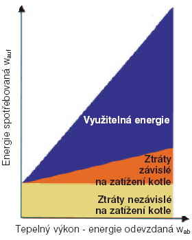

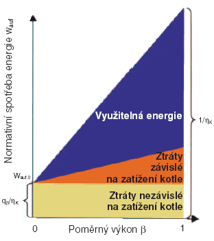

Energii, přiváděnou do kotelny, je možné obvykle rozdělit na tři části (obr. 3):
  • využitelnou energii, kterou je nutno dopravit k zásobovaným spotřebičům
  • ztráty nezávislé na provozní zátěži zdroje (pohotovostní ztráty)
  • ztráty závislé na provozní zátěži zdroje (ztráty spalinami a vnějším povrchem)
Mezi ztrátami závislými na zátěži a využitelnou energií existuje přibližně lineární závislost. Obdobným způsobem lze vyjádřit také závislost mezi využitelnou energií a energií, přiváděnou do kotelny ke spalování. Jestliže dochází u kondenzačních kotlů ke zvětšené kondenzaci vlhkosti ze spalin, vyskytují se odchylky od lineární závislosti.
Obr. 3 - Využití energie přiváděné do kotle

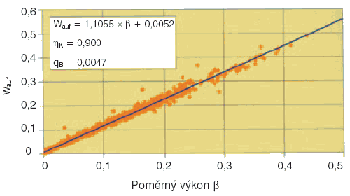

Obr. 4 - Zjištěné hodnoty ukazatelů
Odvození normativní spotřeby energie
Závislost mezi spotřebou a využitím energie u zdroje tepla je možné zjistit normativním způsobem, vztahujeme-li jak energii přiváděnou do kotle ke spalování QFeuerung, tak i energii využitelnou QNutz k energii odevzdávané při největším - jmenovitém výkonu (násobek jmenovitého výkonu a celkové doby provozu).
wauf = QFeuerung / (QK . tB )[rovnice 2]
ß= QNutz / (QK . tB )[rovnice 3]
wauf: normativní spotřeba energie
QFeuerung: teplo přivedené do kotle (ke spalování)
ß: poměrné využití energie (zátěž kotle)
QNutz: využitelná energie z kotle
QK: jmenovitý tepelný výkon kotle
tB: doba provozu
Vznikly tak dva nové termíny: normativní spotřeba energie wauf a poměrný tepelný výkon ß kotle. Mezi nimi je lineární funkční závislost:
wauf(ß) = wauf,0 + a . ß[rovnice 4]
wauf(ß): normativní spotřeba energie při určité zátěži kotle
wauf,0: normativní spotřeba energie při nulové zátěži kotle
a: převodní součinitel
ß: poměrný výkon (poměrné využití energie, zátěž kotle)
Na obr. 4 představuje úsek wauf,0 podíl mezi pohotovostními ztrátami a účinností kotle (viz též rovnice 1 - pozn. překl.). Pro pohotovostní ztráty pak platí:
qB = ηK . wauf,0[rovnice 5]
qB: poměrné pohotovostní ztráty
ηK: účinnost kotle
Průměrná účinnost kotle (provozní, upravená účinnost) se tedy vypočítá jako podíl Δß (zátěže kotle) a Δwauf (normativní spotřeby energie). Například pro ß = 100 % platí:
[rovnice 6]
wauf (ß = 1):  normativní spotřeba energie při plné zátěži
Tímto postupem byly všechny naměřené hodnoty využitelného tepla (výkonu), nezávisle na době měření, v rámci řešeného úkolu přepočítány na "normativní výkon" a všechny naměřené příkony na "normativní spotřebu energie wauf". Vyhodnocování se uskutečnilo jednou za měsíc a energie přiváděná do kotle byla počítána ze spalného tepla paliva. Nejvyšší možné využitelné teplo se získá jako násobek jmenovitého výkonu kotle a provozní doby (doby měření). Z přímkových závislostí normativní spotřeby energie byly pak pro každou otopnou soustavu, podrobenou výzkumu v rámci úkolu, odvozeny průměrné hodnoty pohotovostních ztrát a průměrné hodnoty účinnosti kotle.
Průměrné hodnoty ze všech soustav podrobených výzkumu
Jestliže se souhrnně vyhodnotí výsledky měření ze všech soustav s kondenzačními kotli - bez ohledu na jejich specifické vlastnosti - dostaneme diagram na obr. 5. Z regresní křivky zde při ß = 0 vycházejí pro všechny měřené soustavy průměrné poměrné pohotovostní ztráty qB = 0,47 %. Průměrná účinnost kotle vychází 90 %.
Kromě obou hodnot v krajních bodech zde můžeme dodatečně vyhodnotit také průměrnou normativní spotřebu energie (v libovolném bodě - pozn. překl.) tak, že do společné regresní rovnice dosadíme průměrný poměrný výkon zdrojů ß ze všech otopných soustav, zahrnutých do výzkumu. Při ß = 0,09 vychází normativní spotřeba wauf = 0,105.
Vysvětlení těchto hodnot je následující:
  • Průměrný poměrný výkon kotle je 9 % z instalovaného výkonu (ß = 0,09), u kotle s typickým výkonem 20 kW je to tedy průměrně 1,8 kW.
  • Potřebný příkon vychází 10,5 % z instalovaného výkonu kotle (wauf = 0,105). U kotle s výkonem 20 kW je to tedy průměrně 2,1 kW.

Obr. 5 - Závislost poměrné spotřeby energie v závislosti na poměrné normativní zátěži
kotle, odvozená souhrnně z výsledků všech sledovaných soustav s kondenzačními kotli
Pro průměrný poměrný tepelný výkon všech soustav ß = 9 % a s převodním součinitelem a = 1,055 z obr. 5 tak dostaneme průměrnou roční účinnost 85,9 %:

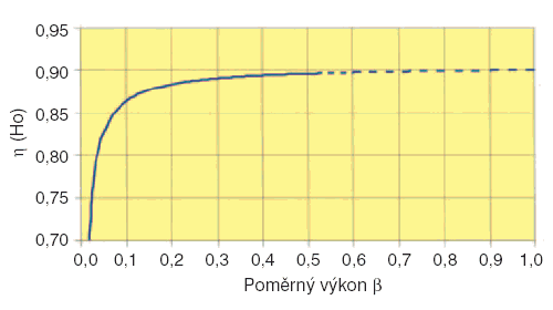

Obr. 6 - Průběh průměrné roční účinnosti (vztažené k Ho), vyhodnocený ze všech
sledovaných soustav s kondenzačními kotli [1]

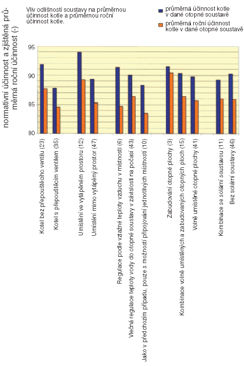

Obr. 7 - Vliv odlišností u soustavy na hospodárnost provozu; (dle [1])
Tato hodnota, i když byla odvozena z regresní křivky, velmi dobře souhlasí s průměrnou roční účinností, vypočítanou jako podíl součtu všech hodnot využitelné energie k součtu všech hodnot energie přivedené do kotlů, zjištěných nezávisle měřením (86,6 %). Pro všechny sledované soustavy s kondenzačními kotli tak dostaneme závislost průměrné roční účinnosti na poměrném tepelném výkonu podle obr. 6, s oběma již zmíněnými okrajovými body - tj. s poměrnými pohotovostními ztrátami 0,47 % a s průměrnou účinností 90 %.
Jak je patrné z průběhu závislosti, pod poměrným výkonem (zátěží) kotle (30-40) % již účinnost klesá. Ke zvlášť strmému poklesu dochází pod zátěží (5-10) %. Týká se to především letních měsíců, kdy je kotel využíván pouze pro ohřívání užitkové vody. Nehledě na nízkou účinnost jsou přitom ale absolutní tepelné ztráty v kWh v létě mnohem nižší, než při vysoké zátěži kotle v zimě. Je z toho zřejmé, že při používání menších spotřebičů není účinnost kotle vhodným ukazatelem pro jeho hodnocení. V tab. 2 jsou obsaženy ukazatelé, vycházející z vyhodnocení normativní spotřeby energie.

Vyhodnocení s ohledem na zvláštnosti jednotlivých soustav
Vyhodnocení na základě normativní spotřeby energie bylo použito také k tomu, aby se zjistil vliv některých zvláštností jednotlivých soustav na účinnost kotle. Byly proto sestaveny skupiny soustav s vybranými odlišnými vlastnostmi. Rozdělení a počet soustav ve skupinách je patrný z obr. 7. Pro každou porovnávanou skupinu byly výsledky vyhodnoceny metodou normativní spotřeby energie s odvozením všech ukazatelů, týkajících se hospodárnosti provozu. Na obr. 7 jsou pro každou porovnávanou skupinu s odlišnými vlastnostmi zvlášť znázorněny hodnoty účinnosti kotle (pro zátěž kotle 100 %) a hodnoty průměrné roční účinnosti (pro průměrnou zátěž kotle ß). Největší rozdíly vycházejí u soustav vlivem umístění kotle (uvnitř - a mimo vytápěné prostory) a vlivem přepouštěcího ventilu (soustavy s přepouštěcím ventilem a bez něho).

  8. Zásadně se doporučuje osadit za kotlem měřidlo tepla jako provozní kontrolní prvek. Za úvahu stojí dodávat měřidlo tepla jako volitelnou součást vybavení kotle, pro možnost sledování spotřeby tepla u budovy - a ve spojení s měřidlem příkonu paliva do hořáku i pro možnost zjištění tepelných ztrát kotle.
