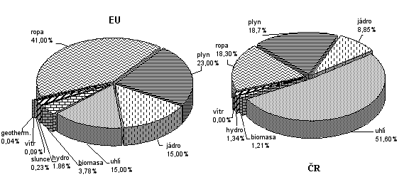

Současné postavení obnovitelných zdrojů ve struktuře spotřeby energie uvádí pro země Evropské unie a pro Českou republiku Obr. 2.
Obr. 2: Struktura primárních zdrojů [5, 1]
V zemích EU představuje ten kousek koláče zhruba 6 %, zatímco u nás doma pouze cca 2,6 %. To je dobrá zpráva, neboť říká, že je reálné současný stav zlepšit. Reálné je uvažovat o využívání energie slunce, vody, větru a biomasy a je zřejmé, že první tři zdroje vedou k produkci neskladovatelné elektřiny, zatímco třetí představuje palivo, které lze skladovat a využívat k výrobě elektřiny i tepla podle potřeby. Největší slabinou energetiky je minimální schopnost akumulace vyrobené energie.
