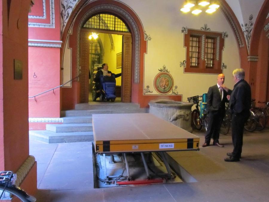

Obrázek 1 – plošina v památkách (zdroj: Život bez bariér, o.s.)
Snad největším problém při projektování bezbariérových řešení bývají rekonstrukce. V některých objektech jsou prostory natolik složité, že vytvoření ideálního řešení není možné. V takových případech umožňuje česká vyhláška č. 398/2009 Sb. úlevy ze stavu pro novostavby, a to tak, aby imobilní mohl stavbu užívat, byť ne tolik komfortně. Zcela největší problémy potom nastávají, dostaneme-li se k památkově chráněným objektům. Z důvodů památkové ochrany i prostě architektonického vzhledu není možné vyřešit například rampu nebo jednu úroveň podlahy. Často se v takových případech setkáváme s řešením pomocí tzv. schodišťových plošin umístěných na schodišťovém zábradlí. Taková řešení však nejsou ani esteticky ani uživatelsky vhodná, někteří lidé na vozíku se je bojí užívat pro jejich subtilnost a pocitovou nestabilitu při provozu. Vtipné řešení ukazuje fotografie č. 1 – masivní zvedací plošina je zcela ukryta a ničím neruší vzhled stavby ani nezabírá prostor – v klidovém stavu je integrována do podlahy. Mnozí návštěvníci této stavby by se možná divili, po čem vlastně šlapou.
